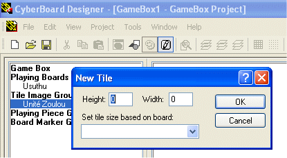

Cliquez maintenant sur Tile Image Groups, puis sur Create en bas à gauche de la fenêtre, vous n’avez plus qu’à donner un nom à notre conteneur : Unité Zoulou, validez par OK.
Tutoriel gamebox cyberboard Gb910
Sous Tile Image Groups apparaît maintenant le conteneur Unité Zoulou, si vous cliquez sur le nom, quatre nouveaux boutons sont apparus en bas à droite, celui qui nous intéresse : New.
Cliquez sur ce bouton
Tutoriel gamebox cyberboard Gb1010
Renseignez les valeurs par 85 et 85, validez par OK.
