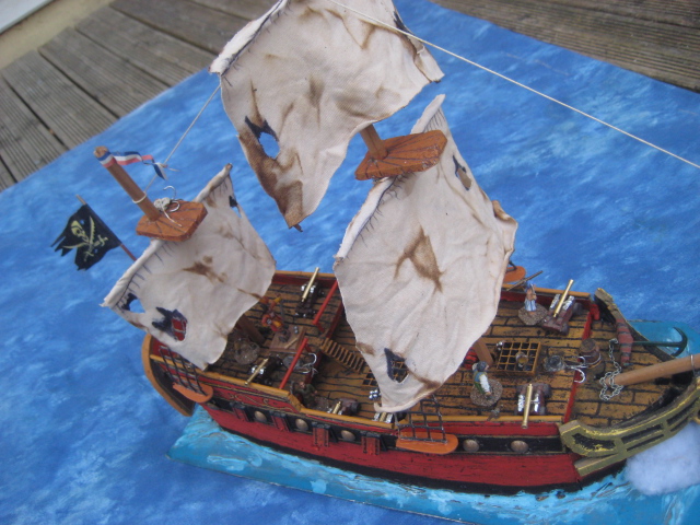

En prévision de notre prochaine escarmouche LOTHS, j'ai un chouia réparé et repeint mon brigantin LE POZEÏDON;
15" de long, entièrement démontable (grément, points de coque, canons, équipage...)
LA PROUE:
figure de proue avec un kinder, grément avec tuteur à rosiers, chainette avec un vieux bijou de la foire au plaisirs, le grapin d'abordage avec un ameçon de pèche et le cordage avec de la ficelle à roti, le caillebotis avec un ratelier à chevilles PVC d'électricien, les voiles avec un vieux TShirt découpé, les vergues avec des brochettes bois, les décorations de la coque "points de coque" avec des clous de tapissier, les échelles de cordes pour grimper au grément avec du grillage PVC à mouton "maille de 5x5mm", la liaison "amovible" entre la coque et le grément avec des bâton de glace Magnum chocolat "les meilleurs", les affûts de canon avec de la pâte à modeler FIMO "cuite au four" et des rondelles de brochettes pour les roues, la barrique avec le "courageux moussaillon à l'intérieur" A TOULLER Figurines, les boulets de canons sur le pont avec des roullements à bille "1,5mm de diamètre", et quelques accessoires de modélisme naval "ancre et canons", la coque avec du carton plume "elle même lestée avec un fond de coque en agglo 15mm"...
LA POUPE:
la chateau arrière avec du carton plume sculpté avec un stylo bic, les sculptures en partie supérieure du chateau arrière avec des décoration de serrurerie pour les menuisiers et un bouton de culotte en cuivre finement ciselé, les petits drapeaux qui flotte au sommet des gréments avec du ruban qui entoure les pates des poulets de Bresse, un peu de ficelle à roti pour lier le mât de beaupré jusqu'à la lanterne, et quelques accessoires de modélisme "telle que la lanterne, les canons, les caronnades plantées dans le parapet (lui même en carton plume fini avec une brochette en guise de main courante) de la coque et les sabords ouvrants",
les marches découpées dans du carton plume,
Avec ces quelques idées "pas cher"....il ne vous reste plus qu'à bricoler votre escadre...... ET
A L'ABORDAGES MOUSSAILLONS......

Impressionnant ! thumbs up
J'ai pas bien vu les Magnum... Il reste du chocolat dessus ?

Quel bricoleur !!!! Ils devraient t'engager dans ces émissions de bricolage ! Superbe !

Je suis impressioné par le résultat et l'inventivité de l'auteur! thumbs up

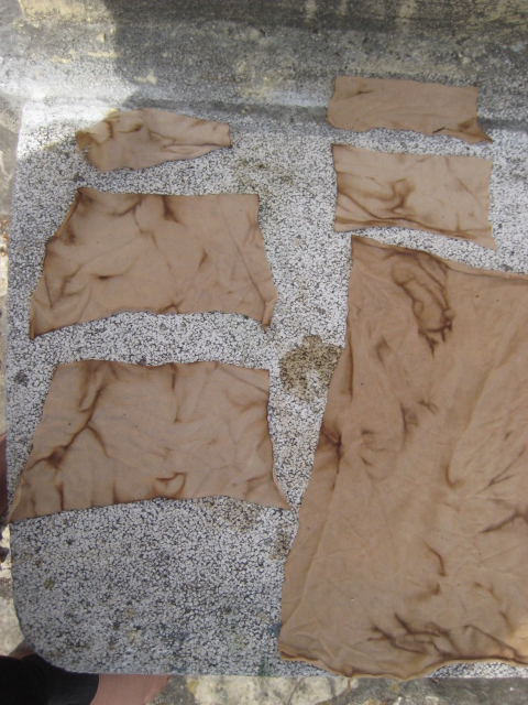

"A l'heure ou je rédige ce post, ma chère et tendre est en train de faire bouillir des vieux TShirt blanc de mes gosses.....DANS DU MARE A CAFE !!
un léger essorage à la main puis laisser sécher le tout au soleil en froissant le linge humide en le posant en tas......,
le résultat est saisissant..... voir photos à venir ! Exité
PS; l'idée ne viens pas de moi mais d'un contact sur la toile "

Voici donc les T SHIRT en cours de séchage,
La même chose déployé....
Et même en situation ..."retour de haute mer"
avec des voiles moins blanches c'est quand même un peu plus réaliste !
