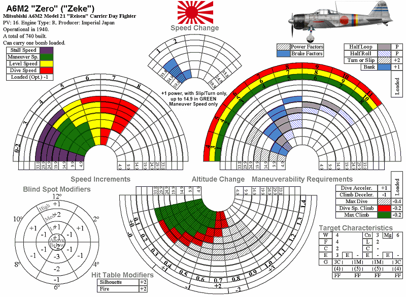

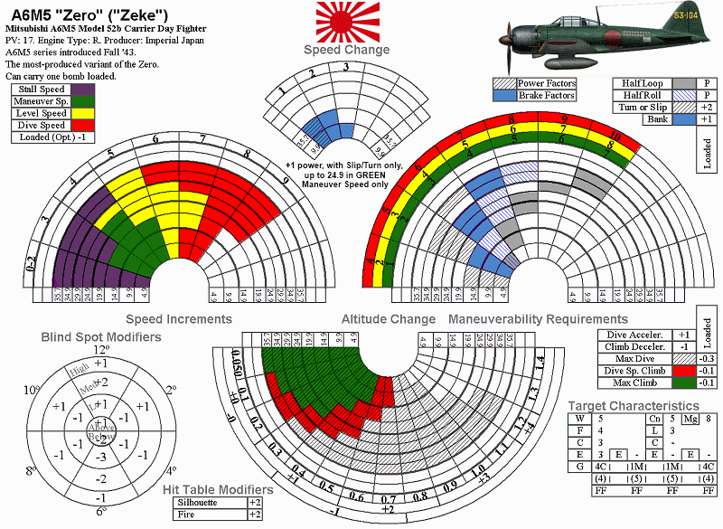

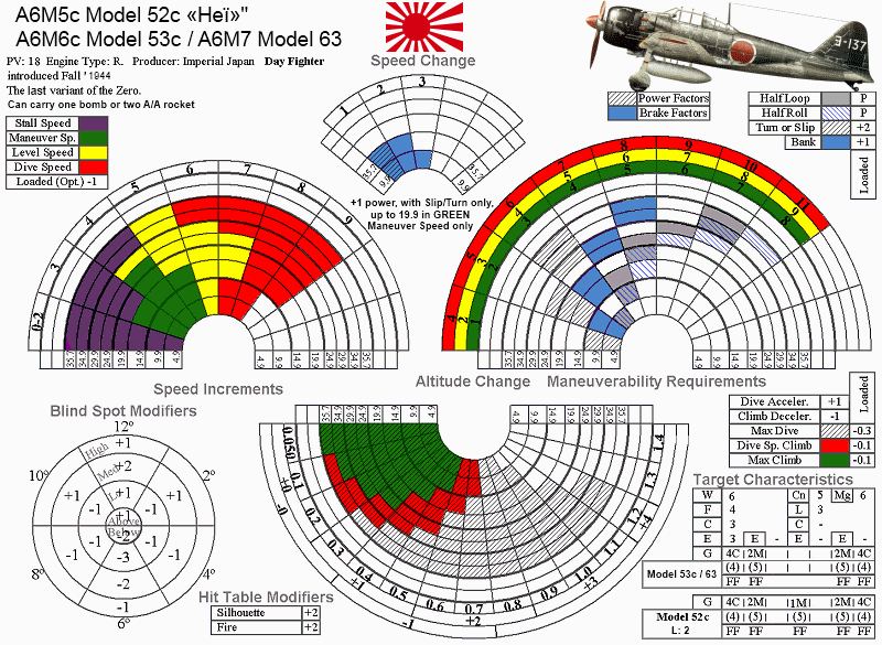

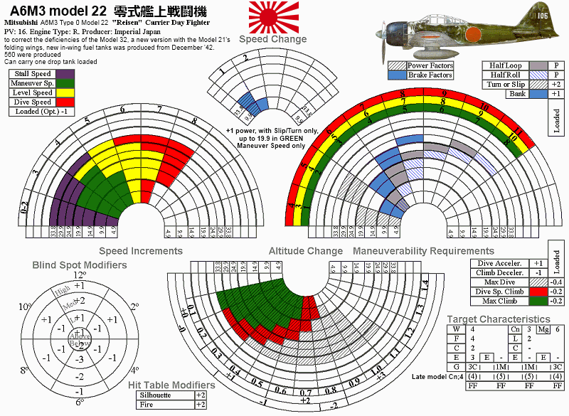

58Fiches Air Force Japon - Page 3 Empty Re: Fiches Air Force Japon Jeu 28 Nov 2013 - 1:32
christian59
Petite variation sur un thème autour du Zero
juste application du bonus de puissance en vitesse verte
j'ai essayé de la faire varier en fonction de la puissance du moteur, du poid de l'avion ,des échappement propulsifs
le résultat fait apparaitre des différences justifiant la mise en service de nouvelles variantes dans la marine impériale
Je ne sais pas si le résultat est conforme mais il me parait juste
modèle de base
Fiches Air Force Japon - Page 3 A6m2_v10

Fiches Air Force Japon - Page 3 A6m3-310
nouveau moteur+retour à l'aile originale permetant son utilisation sur porte-avions
Fiches Air Force Japon - Page 3 A6m3-211

Fiches Air Force Japon - Page 3 A6m5_v10
nouveau moteur + échappements propulsifs+amélioration structurelle+blindage+armement
=>prise de poid réduisant le bonus de puissance et la maniabilité
Fiches Air Force Japon - Page 3 A6m7_v10
